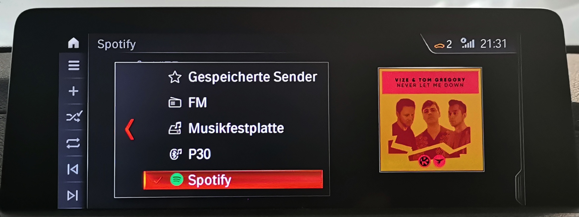

  • Ich habe mir gerade die AAIdrive App installiert, Handy mit dem Auto verbunden und Spotify ist da. Zwar nicht ganz so integriert wie bei Apple, aber ein guter workaround. Wieso bekommt bmw das nicht hin???
