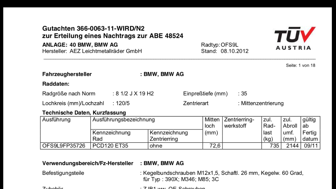

  • Sorry hab mich falsch ausgedrückt. Ich bekomme den Link nicht auf - egal was da hinterlegt ist. Unser Firmen Server
    ist exorbitant abgesichert - beispielsweise bekommt der diese aktuelle Seite nie fertig geladen ;( .
    Versuchs bitte mal mit "Dateianhänge" unten neben den Smileys, dann sollte es klappen.
    Ansonsten muß ich das abends noch mal versuchen.

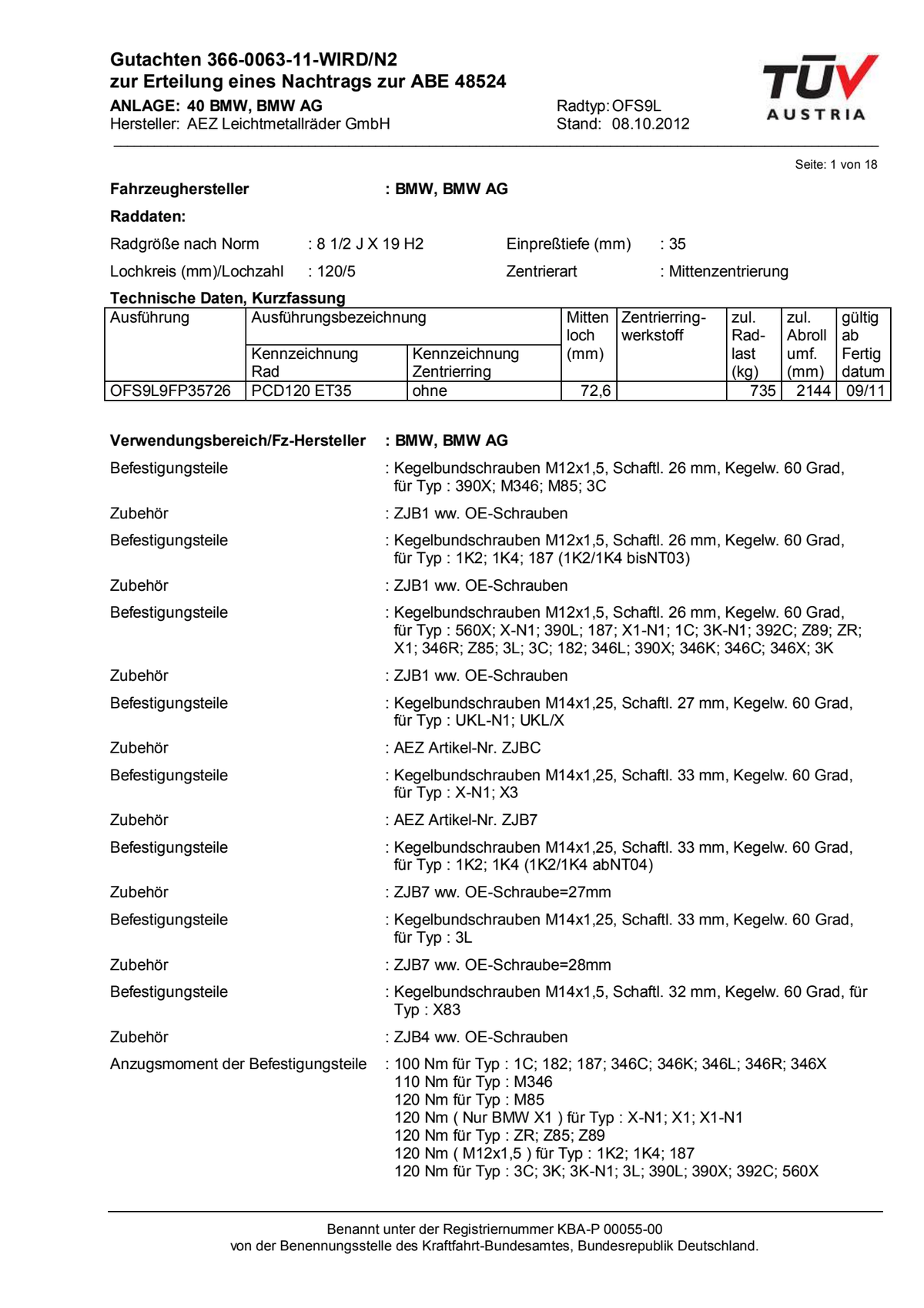

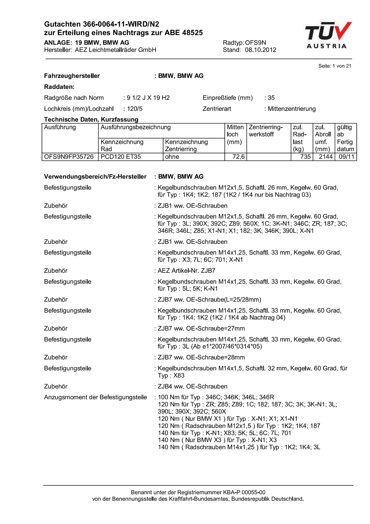

  • Dann ist ja erst mal alles bestens.
    Du hast den "schnöden" X1 - ohne N1 (das ist der nach dem FL). Es gibt hier eine ABE, die Reifengrößen sollten
    in der EU Conformitätserklärung und oder dem (früher so genannten Fahrzeugbrief) Bescheinigung Teil1
    auch eingetragen sein. War bzw. Ist bei mir jedenfalls so. Die Auflagen hinten in der ABE raussuchen und ggf. erfüllen
    (ist meistens Pillepalle). Die ABE ist im Fahrzeug mitzuführen.....wie gesagt alles piano - viel Spass weiterhin.
