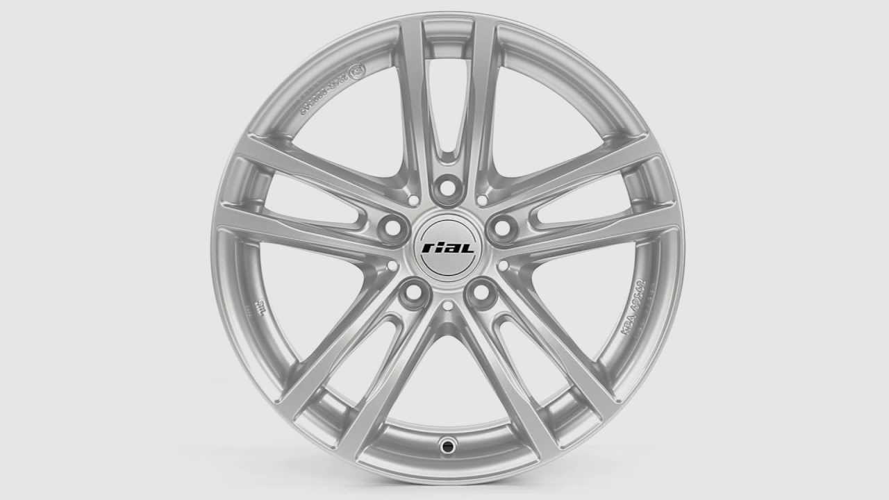

  • Huhu lieber X1 Fahrer/innen,
    Es ist zwar noch schön warm, aber der Winter kommt gefühlsmäßig mit großen Schritten. Deswegen wollen wir unserem X1 ein paar Schicke Winterstiefel verpassen.
    Habt Ihr schon was von der Rial X10 gehört? Leebmann24 bietet diese für den X1 an und ich find sie recht schick.
    http://www.leebmann24.de/winterkomplettrader-zubehor-rial-x10-17-zoll-schwarz-x1-e84.html

    also ich find die auch schick. Lieber wären mir die aber in Silber, ist aber ja Geschmacksache und kommt auch ein bisschen auf die Wagenfarbe an.
    Bin auf die Bilder gespannt.

  • Habe zwar keien Bilder aber die X10 sind bei mir als 17 Zoll für meine Winterreifen auch in die nähere Auswahl gekommen.
    Allerdings dürfen dann keine Schneeketten aufgezogen werden. Also, ich bin noch am zögern.
    Ciao rolf
